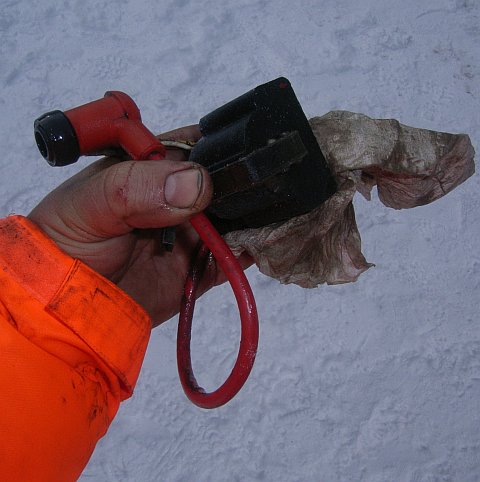

Zeit zum Mopped zerlegen, die Zünderei hat sich trotz reichlich Reparaturspray nicht repariert. Um zur Zündspule zu gelangen müssen Sitzbank und Tank runter. Nur 7 Schrauben, aber bei minus 7 Grad dauert sowas locker 7 Minuten.
Der Übeltäter, vor ziemlich genau einem Jahr gut gefettet eingebaut. Muss von Salz, Eis, Fett und Dreck freigeschabt werden, dann geölt und abgewischt, dann neu gefettet und eingebaut. Und schon zündet es wieder wie es soll (selbige Prozedur denke man sich grad noch für alle beteiligten Kabel und Stecker).
