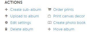

- Früher konnte man der Galerie auf Download album klicken:

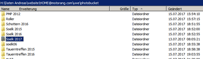

- Den entpackten Bilderordner (hier: Soelk 2017) ins lokale FTP-Verzeichis für den Upload in die EIGENE Domäne verschieben:

- Links zum Ordner durchklicken wo Du Deine Bilder abgelegt hast, eben das lokale FTP-Verzeichis (erst oben das Laufwerk auswählen - bei mir H: - dann weiter).
- Rechts zum gewünschten Ordner am Server durchklicken.
- Einfach Dateien oder komplette Ordner ins jeweils andere Fenster ziehen - so kann man Dateien auf die Website hochladen oder von dort auf den lokalen Rechner runterladen:
