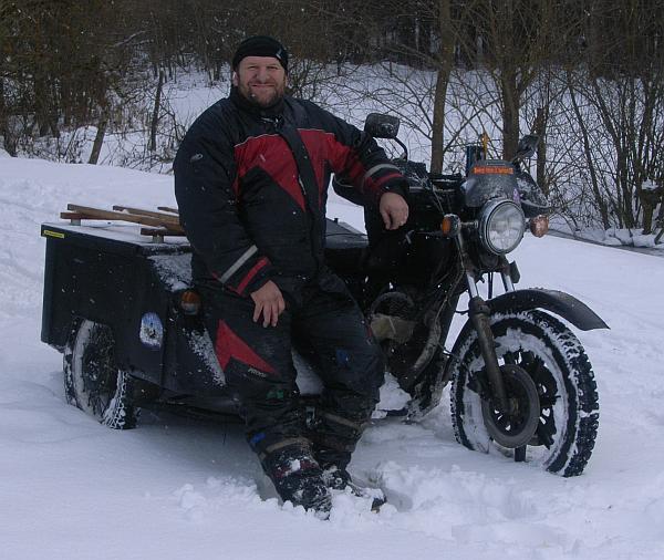

2012: Lastenplattform als Winterlösung, darauf allerlei Koffer und ein kleines GfK-Häusl. Schneekettenkoffer und Topkäs. Winterräder.

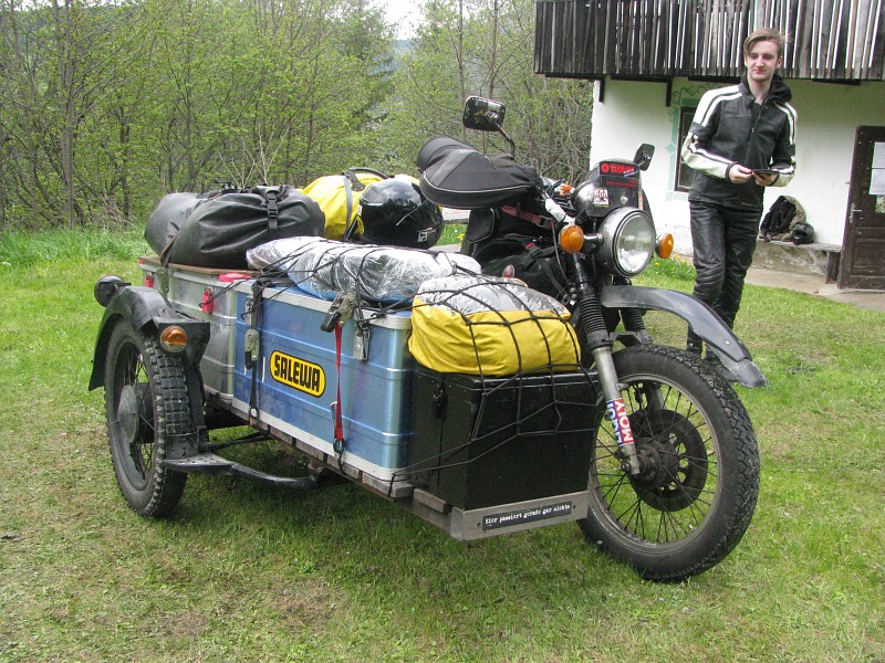

Das Gespann ist nur noch selten Kindertransporter. Der Lastenbeiwagen bleibt öfter auch sommers im Einsatz, inzwischen mit Aluboxen.
