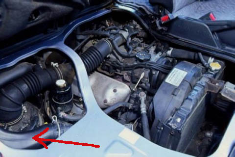

Ansaugtrakt
Stephan schrieb mir: Bei meinem Motor fehlt - wenn man vom Armaturenbrett aus schaut, in dem ganz linken Bereich ein Verbindungsstück. Es würde ungefähr in diesem Bereich von rechts unten nach links oben gehen. Auf einem deiner Bilder ist es zu sehen:
Habe im Netz ein Bild mit Verbindung gefunden:
Ist es schlimm das Teil nicht zu haben?
Antwort: Da ist serienmäßig keine Verbindung. Der "Spalt" dient wohl dazu dass, wenn man mal voll im Dreck oder Wasser steht, kein unerwünschtes Zeug direkt in den Luftfilter gezogen wird - das fällt an dieser Stelle mangels Sog praktisch runter. So hab ichs zumindest gelesen, im UK-Forum finde ich die Stelle auch wieder: http://www.mdocuk.co.uk/forums/viewtopic.php?t=1855
http://www.mdocuk.co.uk/forums/viewtopic.php?t=4541
Ich hab meinen Wagen vom Erstbesitzer, und da war kein Verbindungsstück.
Wenn man aus Schallschutzgründen ein Stück einsetzt, sollte man es entfernen bevor man offroad fährt oder gar furtet.
