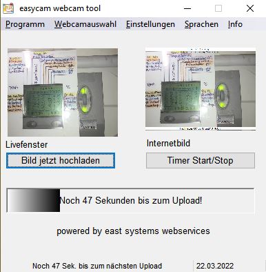

Toll wäre eine Smartphone-App die direkt Einzelbilder von der Smartphone-Kamera per W-Lan auf einen FTP-Server stellen kann ... dann funktioniert das auch wenn der PC aus ist. Droidcam X auf dem Android-Smartphone bringt für einen kleinen einmaligen Betrag (6 Euro?) ein klares Bild und die notwendigen Einstellungen. Das tun zwar andere Programme wie Yawcam oder IP Webcam auch, können aber nicht als Windows-Webcam integriert werden, sondern brauchen einen eigenen Viewer, App, oder lassen sich nur auf dem Browser aufrufen. Im Router gebe ich dem Telefon eine fixe IP-Adresse, damit die Verbindung bei einem Neustart oder neuer Einwahl nicht abreisst. Droidcam PC-Client wird am PC installiert und macht Droidcam X am Smartphone komfortabel bedienbar. Und es macht den Stream als Standard-Kamera in Windows auswählbar, eine Voraussetzung für das nächste Programm: Easycam von essit.de am PC erlaubt die Auswahl einer Kamera in Windows (aber eben nicht per IP-Adresse) und schickt von dort Einzelbilder in konfigurierbaren Abständen auf einen FTP-Server. Dabei wird jeweils das vorige Bild überschrieben UND auch gleich eine passende HTM-Seite angelegt UND neu geladen. Auf der Homepage muss ich nur einen passenden Ordner angeben, wohin easycam die beiden Dateien speichert: webcam.htm und webcam.jpg So lange der PC und das Telefon und der Router laufen, wird jetzt minütlich ein Bild aus dem Videostream gezogen und per FTP auf meine Website geladen. Hierhin: webcam Das PC-Programm:

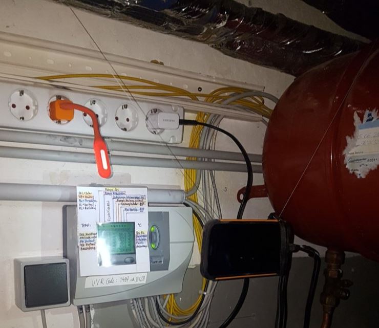

Low-Tech im Keller:
Und hier das rohe Bild:

Die WLAN-Verbindung in den Keller ist von wechselnder Qualität. Bricht die Verbindung ab muss am Handy Droidcam neu gestartet werden. Es hilft, den bestehenden WLAN-Verstärker anders zu platzieren, und bei Droidcam auf Serverbetrieb umzustellen. Dazu wird am PC-Client in Droidcam ein Server gestartet (dritte Option nach USB und WLAN), und auf der Droidcam-App am Smartphone im erweiterten Menü eine Verbindung zur IP-Adresse dieses Servers konfiguriert. Also zu meinem Rechner, der im Heimnetz eine fixe IP hat. Das klappt deutlich besser (stabiler). Trotzdem muss ich noch so 1-2x am Tag in den Keller, die Verbindung neu starten, wenn am PC die App abstürzt oder ein Neustart erforderlich ist, oder schlicht das Internet aussetzt (Wegen Router-Neueinwahl beispielsweise). Das lässt sich verbessern, indem ich mit Anydesk vom Rechner aus das Smartphone steuere. |
