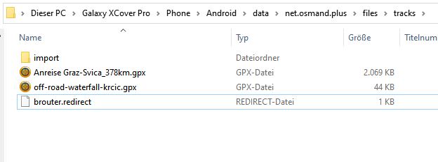

  6. In einem zweiten Dateiexplorer-Fenster zum Telefon navigieren. Es taucht nur auf wenn es entsperrt ist.
    Das Datenverzeichnis von OsmAnd öffnen,und da drin das Verzeichnis tracks. Auf meinem XCover Pro ist das dieser Pfad:
    Dieser PC\Galaxy XCover Pro\Phone\Android\data\net.osmand.plus\files\tracks
  7. Die Datei brouter.redirect in dieses Verzeichnis "tracks" kopieren:
  8. OsmAnd neu starten.

Profil aus dem Onlinetool aufs Handy kopieren
  1. In den Text auf dem Reiter Profil klicken, alles auswählen und in die Zwischenablage kopieren (STRAG-A STRG-C)
  2. Leere Textdatei anlegen, Zwischenablage einsetzen (STRG-V), speichern mit dem Profilnamen, zB aus navbar.profile.Trekking-valley, Original wird Trekking-valley.brf.
  3. brf-Datei ins BRouter Installverzeichnis am Handy kopieren:
    z.B. /storage/9016-4EF8/android/data/btools.routingapp/files/profiles2
    Das geht beispielsweise wenn man das Handy am PC anschließt, dort taucht das Telefon als Gerät auf im Dateiexplorer, und unterhalb die SD-Karte als Card. Oder über Dropbox, Email-Anhang etc.
