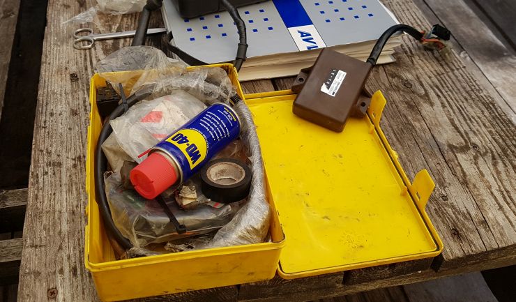

mehr, das ist gut. Bis zur Abfahrt zum Schottern schaffen wir das Messen aller Spulen und Tausch von CDI und Zündspule, sowie das Entfernen des Benzinfilters, leider ändert das alles genau nix. Also wird der Vergaser geprüft.

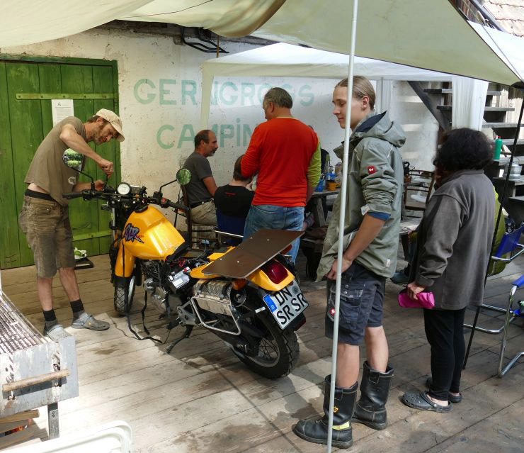

Reginas Steckdose wird mit vereinten Kräften umgelötet und der Universalstecker mit Isolierband adaptiert so dass er satt in der Steckdose sitzt und sich nimmer rauswackelt. Hänsi kocht Kaffee.

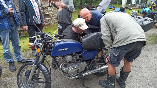

Dennoch sind viele Leute da, aber wohl nicht wegen der Hütte sondern trotzdem. Unseren Tisch bauen wir selber zusammen, Getränke holen wir direkt an der Schank und wechseln ein paar Worte mit dem Pächter, der leicht desinteressiert scheint außer am Finanziellen. Mit einer Quasi-Zusage für ein Tauerntreffen 2023 ("müssen wir im Herbst nochmal besprechen") kehren wir zum Tisch zurück. Nach 45 Minuten konnten wir immer noch kein Essen bestellen, also fahren wir woanders hin. Wir kehren beim GH Brodjäger ein, wo es wirlich sehr nett ist. Danach fâhrt Tom (gatsch.hupfa) zurück zum Gerngroß, während Paul und ich mit Beda (Maulwurf) und Uwe (Knepta) weiter zum Sölk knattern. Plötzlich auftretendes Gestotter bei Trieben wird durch Entfernen des Luftfilters behoben. Beim Putterersee muss die Regenkombi an -10 km später wieder aus. Auf den rauf Sölk wieder Gestotter, diesmal ist es eine durchschlagende CDI-Verkabelung. Und Uwe bastelt an seine Gleichstromsicherung herum. Inzwischen ein Bild vom Ölfinger seiner Honda, Cinemascope:

Albins Jakob schraubt an seiner Honda, wo die Spannungsregelung Probleme macht. Immerhin etwas, wo Pauls Tenere glänzt - trotz ungetestetem Lithium-Setup.
