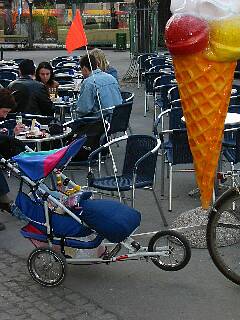

  Zum Thema "Kinderwagen als Fahrradanhänger":
Das ist dafür gedacht, bei Bedarf auch mal ein Stück weiter zu einem Park oder Freunden zu gelangen, ohne mit Auto oder Öffentlichen fahren zu müssen.
Wir haben zwar auch einen "echten" Radlhänger, aber dann hat man wieder keinen Kinderwagen dabei.
Durch die recht schmale Spur ist die Konstruktion etwas kippgefährdeter als ein tiefliegender breiter Hänger. Allerdings fahren wir auch nicht schnell damit, um Paulchen zu schonen, also treten keine kritischen Kurvengeschwindigkeiten auf.
Die Deichsel ist aus rostfreiem Stahl innerhalb von zwei Stunden zusammengebrutzelt worden, die Geometrie und Kupplung ergab sich aus dem vorhandenen Hänger.
Übrigens sind wir mit der Seitenkupplung (System Haerry" sehr zufrieden: robust und günstig. Zu bestellen beim Schweizer Radspezialisten Vitelli, der auch einen Online-Katalog und Shop betreibt unter www.vitelli.ch.
Die Deichsel ist ans Fahrgestell des Wagens geklemmt, mit zwei Hutmuttern sehr schnell abnehmbar. Deichsel verbleibt beim Fahrrad während des Spazierganges.
Die Klemmung der Deichsel am Wagen
Ein Wimpel (steckbar, auch bei Vitelli) ist an der Deichsel befestigt und sichert die Aufmerksamkeit der übrigen Verkehrsteilnehmer. Übrigens bewegen wir uns aus Sicherheitsgründen kaum auf Straßen mit viel Verkehr. In Graz gibt es ein gutes Radwegenetz.
Die Deichsel lupft das Vorderrad, so dass der Wagen stabil hinterherläuft. Fahrgestell und Kippmoment des Wagens müssen geeignet sein.
Unten Mitte:
Deichsel und Klemmung im Detail.
Der Rückspiegel: dient der Kontrolle des Schiebenden durch Paul, und umgekehrt ("Schläft er schon?"). Ein Motorradspiegel, mit Spanngurt befestigt.
