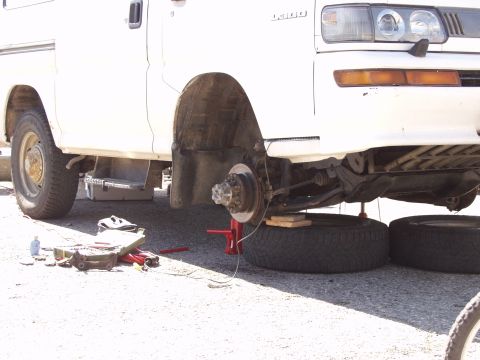

Die
Anfahrt war ungewohnt geräuschvoll, immer beim Bremsen. Morgens daher
mal nachgeschaut ... Oweh, eine Seite bremste auf Eisen. Möglicherweise
war dort der Belag abgefallen.
| Der
Vormittag vergeht mit Ersatzteilsuche im nahen Ort Cavle. Da gibt es zwar
einige Ersatzteilhändler, aber keine passenden Beläge. Montag
vielleicht ... |

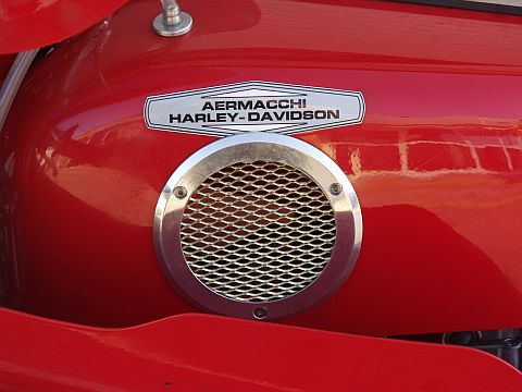

Ein
Special zum Thema Aermacchi (350er von 1967) |

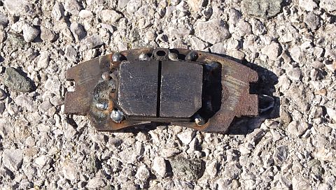

| Die
Bremslösung ... ein gut gebrauchter Motorrad-Bremsbelag wird auf den
alten Träger aufgepunktet. Bremst bestens bis zuhause. |
