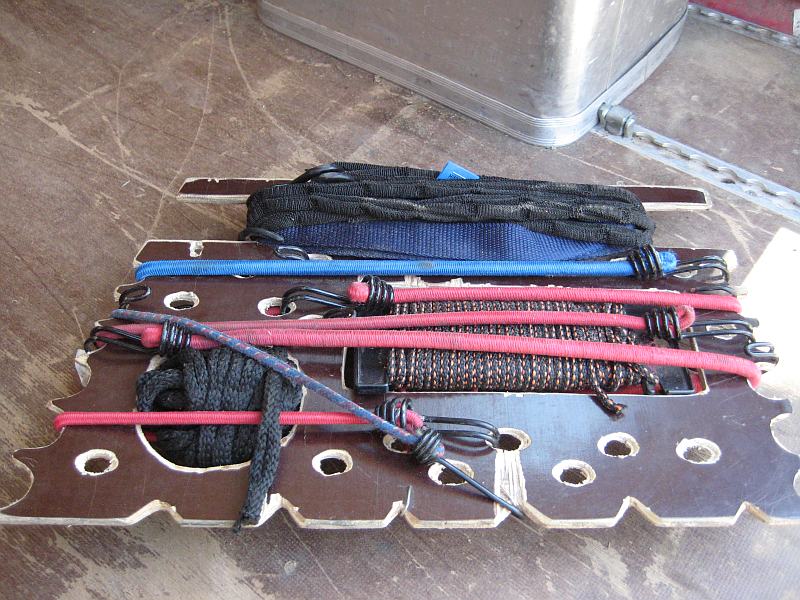

- Gurte, Seile, Gummis lassen sich SO gut mitführen (Danke Kay)
